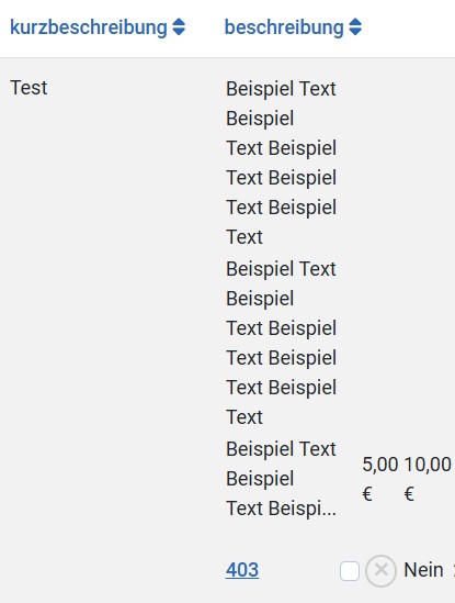

wir verwenden Textarea Felder Beschreibung mit der Option "HTML Editor: Ja".
Einige unserer Benutzer kopieren ihre Texte in den Editor. Wenn diese Texte eine HTML Tabelle enthalten und der gesamte Text größer als 255 Character ist, gibt es Probleme bei der Datenansicht, da das angezeigte HTML gekürzt wird.
  • Joomla Administrator: Visforms Datenansicht des Formulars
  • Site: Die Datenansicht Tabelle, in der das Feld gekürzt enthalten ist.
Beispiel HTML, die per Copy/Paste in den Textarea Editor kopiert wird:
Ergebnis in der Administrator Datenansicht des Formulars:

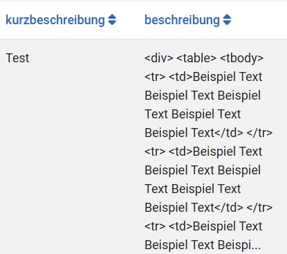

Für uns habe ich das Problem mit Template Overrides der folgenden Files gelöst:
  • Administrator Template: html/com_visforms/visdatas/default.php
  • Site Template: html/layouts/com_visforms/visforms/datas/fields/textarea.php
Ich habe die Funktion htmlspecialchars verwendet, um nach dem Kürzen des Textes die HTML Tags zu escapen. Damit funktionieren die Ansichten und es wird der Text mit den HTML Tags in den Tabellen angezeigt.

1 month 1 week ago #11948 by DID66
Hallo Aicha,
dass ich die maximale Textlänge selbst bestimmen kann ist mir bewusst.
Mein Problem war, dass beim Kürzen unvollständiges HTML entstanden ist, das das Tabellenlayout der Datenansichten gestört hat.
Deshalb habe ich die HTML Tags nach dem Kürzen, vor der Anzeige über die Template Overrides escaped, so dass die HTML Tags in der Tabellendarstellung nur als Text erscheinen.
Das sieht dann so aus:
Unsere Texte im Beschreibungsfeld sind ziemlich lang, deshalb möchte ich auf das Kürzen in der Übersicht nicht verzichten.
