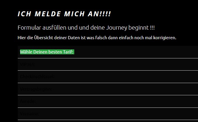

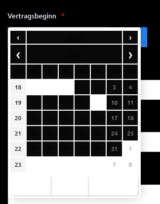

Hallo, ich habe in einem Formular
bei dem Datumfeld die Farben stimmen nicht und auf der Seite der  Zusammenfassung die Schriftfarbe ist schwarz.
Wie kann ich das ändern.

1 Jahr 8 Stunden her - 11 Monate 4 Wochen her #11540 von s4g
s4g antwortete auf Schriftfarbe
Vielen Dank für die Antwort:
Anbei einmal der Link zum Formular, die URL unter www6   der Seite ist noch in Bearbeitung.
Das ist das einmal das Problem mit dem Datums Picker
und nach ausfüllen der Anmeldeseite die Zusammenfassung beimklick ganz unten

11 Monate 4 Wochen her #11547 von Administrator IV
Administrator IV antwortete auf Schriftfarbe
Hallo Marcus,
vielen Dank für den Link zum Formular.
Wir haben uns das Formular in den Entwickler-Tools des Web-Browsers angesehen und folgendes festgestellt.
Die Formatierungen stammen allesamt aus deinem verwendeten Template.
Es scheint, als ob dein Template zumindest bei deiner Wahl der Farbe Schwarz, nicht alle damit in Verbindung stehenden Bereiche optimal umgesetzt.
Nach unserer Erfahrungen funktionieren auch in schwierigen und selbst ungewöhnlichen Situationen recht ordentlich in einem Yootheme Uikit Template.
Du verwendest hier ein Astroid Template und es könnte durchaus sein, dass es einfach an dem Template liegt, das Schwarz an diesen Stellen nicht sauber umsetzt wird.
