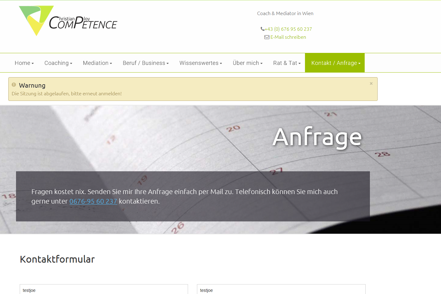

Gestern habe ich bei einem Kunden ein Upgrade auf die neueste Stable-Version von Visforms gemacht.
Nun gibt es das Problem, dass beim absenden des Formulars im Frontend die Meldung auftaucht:
WARNUNG! Sitzung ist abgelaufen. Bitte erneut anmelden!
Dies passiert beim erstmaligen Klick auf den "Absenden" Button des Formulars. Klickt man dann nochmal auf den Button, wird das Formular dann gesendet und die Fehlermeldung erscheint nicht mehr.
Diese Fehlermeldung taucht erst seit dem Update auf die Visforms-Version 3.12.5 auf.
Die Joomla Version ist aktuell - 3.9.1.
Weiteres Problem - Es wird keine E-Mail an Benutzer gesendet bzw. nicht immer. Dies ist aktuell wichtig, da diese automatische Mail nach einer Kontaktanfrage über das Formular als "Abwesenheitsnotiz" dienen soll.
Bei 4 Testanfragen wurde diese automatische Mail jedoch nur 1 mal versendet.
Bitte um raschen Fix dieses Problems oder um Instruktionen wie ich auf die vorherige Stable-Version downgraden kann!
danke - ansonsten super komponente!
lg
joe

7 Jahre 1 Monat her #5919 von rfmjoe
hallo nochmal,
ich habe die ursache gefunden indem ich eine andere kundenwebsite mit identer website-konfiguration, aber mit visforms 3.11.6 verglichen habe.
sobald ich die 2 (neuen!) plugins:
- Aktivitäten - Visforms
- Datenschutz - Visforms
deaktiviere, funktioniert das formular wieder tadellos auf der Seite wo es vorher probleme gab!
Das solltest du dir anschauen. diese 2 plugins sind nach dem upgrade standardmäßig aktiviert. da werden mehr solche fehlermeldungen eintrudeln...
lg
joe
