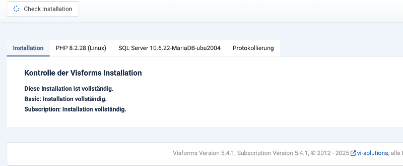

Prüfung auf Vollständigkeit der Installation:
docs.joomla-5.visforms.vi-solutions.de/d...tector-installation/

lieben Dank, ich habe die Prüfung gemacht und es zeigt alles korrekt an.

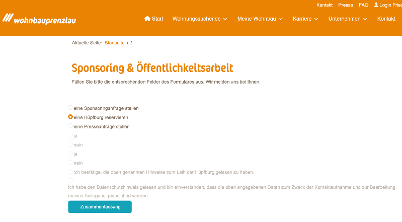

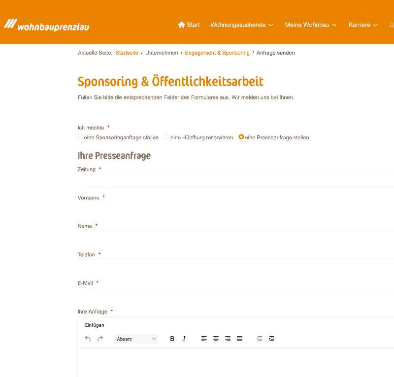

Hier noch eine neue Idee: Nun habe ich die Formulardaten vom alten (funktionierenden Backup) exportiert (Screenshot 1) und in die aktuelle Livesite importiert (Screenshot 2). Dann ging es wieder nicht. Was nun? Der Unterschied ist Joomla 5.1.2 zu 5.3.1 Wir haben auch einen Drittanbieter. Dieser hat das Wohnungssuchtool verändert/aktualisiert. Kann es auch daran liegen? Ich freue mich sehr auf eine Antwort, da wir das Formular dringend benötigen ... Lieben Dank.

Hallo worldmove4,
danke für die Screenshots.
An Visforms zumindest liegt es sehr wahrscheinlich nicht.
Ein Drittanbieter hat sein  Wohnungssuchtool verändert/aktualisiert ist selbstverständlich ein direkter Hinweise auf eine mögliche Ursache.
Die Frage ist, ob du uns ein Akeeba-Backup der Webseite zum Debuggen zur Verfügung stellen könntest.
Verwende die E-Mail Adresse des Forums als Empfänger: forum (--at--) vi-solutions.de.
Ein administrativer Zugang zum Backend genügt in diesem Fall nicht.
