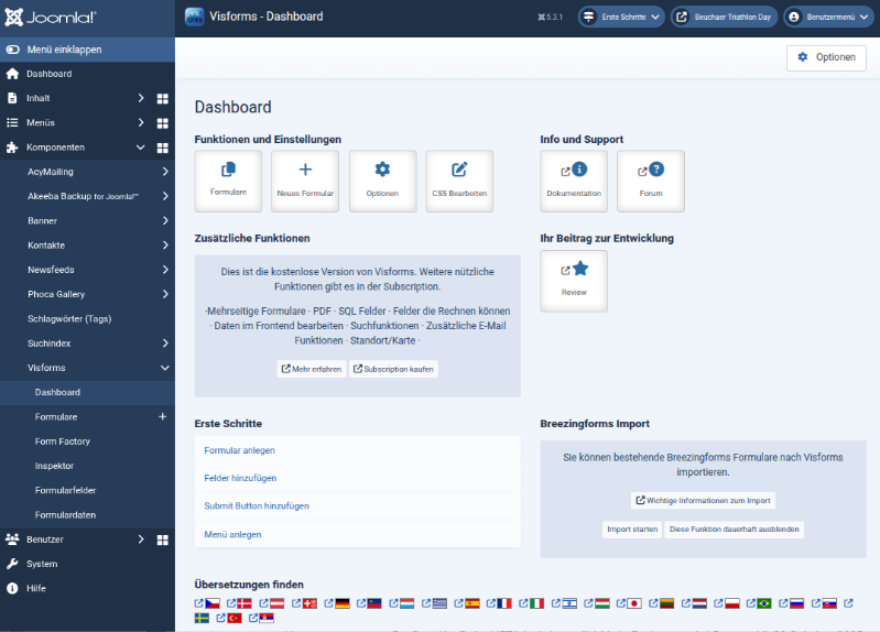

    Unter dem Punkt: zusätzliche Funktionen steht, dass dies die kostenlose Version von Visforms ist

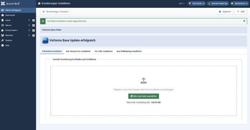

    Es gab keine Fehlermeldungen bei der Installation des Pakets. Hinweis: Ich habe die Installation erneut ausgeführt, um dieses Bild zu machen. Meine Probleme bestehen aber weiterhin.

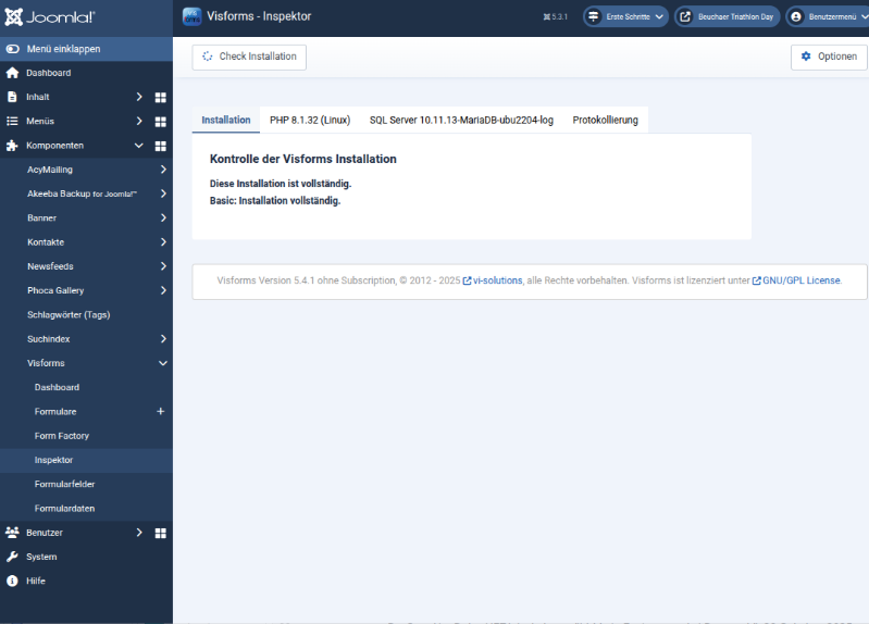

    Auch dort erhalte ich keinen Fehler

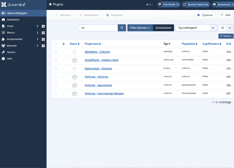

    Alle benötigten Plugins scheinen installiert und aktiviert zu sein.

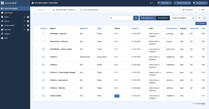

    Hier sieht man, dass die Versionen der freien Komponente (Visforms) und der Subscription (Visforms Base) übereinstimmen (ich hatte die freie Version erst kurz vorher aktualisiert): 5.4.1
Kann es möglicherweise daran liegen, dass die freie Version als Komponente und die Subscription als Paket installiert ist?
