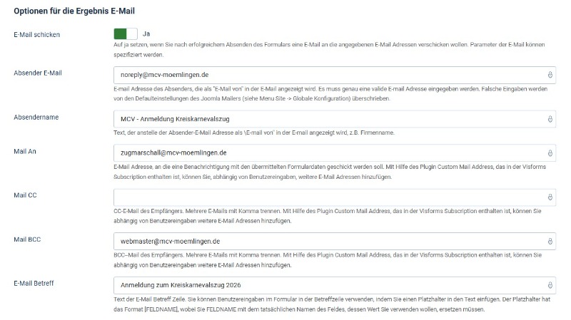

Bei den Einstellungen im Backend kann ich keinen Fehler entdecken:

PS: Noch eine Frage: Wie man anhand meines Backend-Screenshots sieht, wurde unter BCC meine Email-Adresse angegeben. Allerdings kommt die Ergebnis-Mail bei Allen in "An" und "CC" eingetragenen Email-Adressen, nicht aber bei der unter "BCC" eingetragenen Email-Adresse an.
Woran könnte dies liegen?

Warum die E-Mail bei der BCC Adresse nicht ankommt, kann ich dir leider nicht sagen.
Ich gehe davon aus, dass das Problem auf der Seite des Empfang liegt, nicht des Versand.
