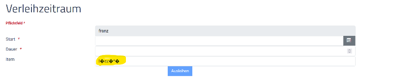

Hallo Vi-Solutions,
ich möchte gerne das Plugin einsetzten und bestimmte Felder vorbelegen dazu habe ich im quelltext folgendes kommando eingesetzt.
{vfformview}{"formid":"3","urlparams":{"item":"Schleuder1"}}{/vfformview}
Auf der Seite kann ich auch sehen das dort etwas eingetragen wurde, aber es sieht so aus als wenn hier unterschiedliche codepages verwendet werden. Ein Bild der Seite hänge ich an. Auch der Button unter den Feldern funktionioert nur wenn ich keine parameter übergebe.

8 Monate 4 Tage her #12052 von Administrator IV
Administrator IV antwortete auf Übergebene Daten werden falsch angezeigt
Hallo Holger,
Zu: Codepage.
Visforms verwendet im Source-Code selbst sowie bei jeglicher Text-Bearbeitung ausschließlich UTF-8.
So wie es sein soll.
Zur Anzeige der Seiten (Konfiguration, Frontend) und auch bei der Speicherung der Daten oder an anderen Stellen der Übertragung von Daten, stellt nicht Visforms selbst die Code-Page.
Die Code-Page wird bestimmt von der Umgebung innerhalb derer Visforms läuft, also dem Template, dem Web-Server und dem Datenbank-Server.
Alle bekannten Fehler werden umgehend behoben und aktuell sind und waren keine ähnlichen Probleme bekannt.
Wenn du Visforms also nutzt, so kannst du davon ausgehen, dass auftretende Probleme nicht ursächlich mit Visforms verbunden sind.
Der Wechsel der Code-Page erfolgt an einer Stelle, die nichts mit Visforms zu tun hat.
Zu: Button unter den Feldern funktioniert nicht immer
Ich vermute du hast auch ein allgemeines JavaScript-Problem.
Das JavaScript-Problem hat sehr wahrscheinlich die gleiche Ursache wie auch die falsche Anzeige im Text-Feld.
Wenn es ein JavaScript-Problem auf der Seite gibt, wird das Abschicken des Formulars verhindert.
Submit-Button ist deaktiviert:
docs.joomla-5.visforms.vi-solutions.de/f...-button-not-working/
Fazit: Es ist sehr wahrscheinlich, dass auf der Joomla Instanz etwas ganz grundlegendes falsch läuft.
Obwohl die Ursache nicht direkt mit Visforms zu tun hat, kann ich mir die Seite kurz mal anschauen.
Dazu muss ich den Visforms Code debuggen.
Ein administrativer Zugang zum Backend genügt in diesem Fall nicht.
Die Frage ist, ob du uns ein Akeeba-Backup der Webseite zum Debuggen zur Verfügung stellen könntest.
Verwende die E-Mail Adresse des Forums als Empfänger: forum (--at--) vi-solutions.de.

7 Monate 4 Wochen her #12067 von Administrator AV
Administrator AV antwortete auf Übergebene Daten werden falsch angezeigt
Hallo Holger,
danke für das Backup.
Das war jetzt wirklich sicher der einfachste Weg den Fehler zu finden.
Die Ursache ist ganz einfach.
Du hast in der Feldkonfiguration bei Erweitert bei den 'Url Parameter Settings' die Option 'Parameter value is encoded' aktiviert.
Die Erklörung dieser Option kannst du sehen, wenn du die Inline-Hilfe anstellst.
Only set to yes, if you have created an URL parameter, using the Visforms function "Add to redirect URL" and if you have enabled the encoding of the parameter value, there. Encoding of URL parameter values uses a custom format and can only be used inside of Visforms.
Also einfach die Option deaktivieren und dann passt alles.
