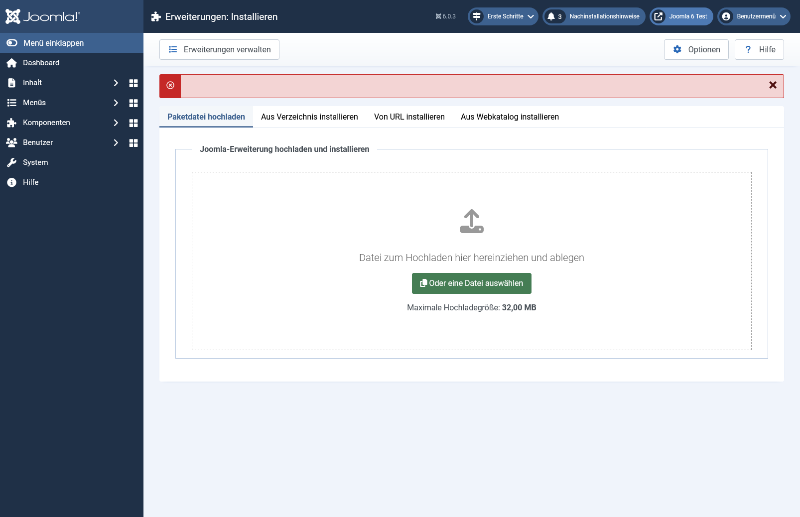

7 Monate 2 Wochen her #12093 von Selfpubservice
folgendes Problem: vfsubscription 5.6.1 und 6.01 lassen sich nicht installieren. Die Installation bricht mit einer leeren Fehlermeldung ab, das ganze tritt bei zwei verschiedenen Servern auf, 1x Laragon 8.5 auf Windows 11 und 1x Ubuntu 22.04.5 LTS mit Plesk Obsidian v18.0.75.
Verwendet wurde auf beiden Servern
php 8.3 und 8.4
Joomla 6.0.3 mit deutschem Sprachpaket, frisch installiert.
vfbase_j5.0.0_5.6.1 und vfsubscription_j5.0.0_5.6.1
vfbase_j6.0.0_6.0.1 und vfsubscription_j6.0.0_6.0.1
vfbase klappt problemlos, vfsubscription bricht mit einer leeren Fehlermeldung ab, siehe Screenshot.
Außer Akeeba Backup Pro 10.2.2 war nichts anderes installiert.
Irgendwelche Ideen, woran das liegt?
Zugang Joomla kann gestellt werden, ebenso ein Backup-Archiv von Akeeba.
LG, Peter
Screenshot Fehlermeldung

7 Monate 2 Wochen her #12105 von Selfpubservice
Okay, jetzt wirds verrückt.
In Joomla wird kein Fehler angezeigt, auch mit Debug/Maximum.
Im php_error-log ist kein Fehler verzeichnet.
Die visforms_update.php gibt auch keinen Aufschluss, was schief gegangen ist. Siehe Anhang.
Ich hab jetzt den ganzen Mist auf dem Ubuntu-Server nochmal gelöscht, das Joomla-Paket 6.0.3 Deutsch installiert, Datenbank vorher gelöscht. Danach vfbase und vfsubscription.
Was soll ich sagen: Es hat geklappt.
Mögliche Probleme (gilt für beide Server):
- Das Plugin "Verhalten – Abwärtskompatibilität 6" war in der alten Installation aktiviert, bevor ich VisForms installiert habe.
- Akeeba Backup war installiert, bevor ich VisForms installiert habe.
Ingesamt jedefalls sehr merkwürdig das Verhalten.
Danke für dienen Einsatz, ich denke wir können das Ticket schließen.
LG, Peter
