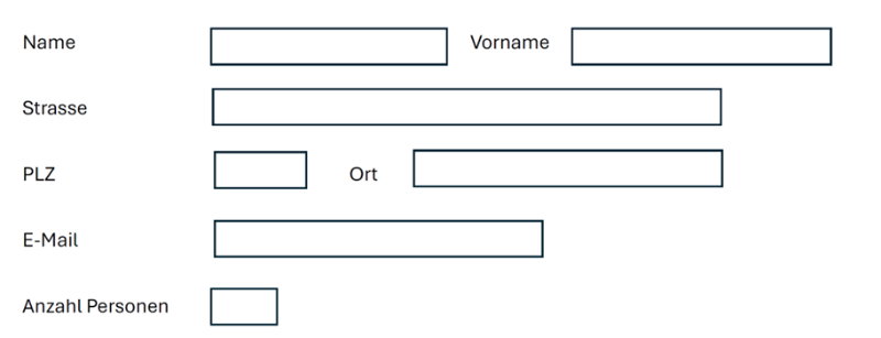

Hallo
Ich habe gerade sehr lange versucht Felder anzuordnen (siehe Bild)Ich habe UI Framework: Bootstrap 5 und Sublayout: Individuell eingestellt. Danach habe ich glaub sämtliche Kombinationen Control-Gruppen-Breite vs. Einstellungen für die Label-Breite versucht. Auch habe ich Zwischen die Felder jeweils ein Feld-Trenner eingefügt. Ich bin aber nicht auf dieses Layout gekommen.Ist das überhaupt möglich? Falls ja wie mach ich das?

Hallo Christoph,
vielen Dank für deine gut dokumentiertes Frage.
Zu: Ist das überhaupt möglich?
Nein es ist in dieser Form, der Konfiguration von in Reihen quasi frei platzierten Formular-Feldern, nicht möglich.
Es geht auch bei dieser Boostrap5 Sublayout-Wahl 'Individuell Layout' weiterhin um 'Flexible, mehrspaltige responsive Formulare'.
Flexible, mehrspaltige responsive Formulare:
docs.joomla-6.visforms.vi-solutions.de/d...responsive-formulare
Hintergrund Mehrspaltigkeit:
Dein Beispiel hat leider keine wirklich erkennbaren Spalten.
Die Platzierungen sowie Abstände und Weiten fluchten nur an einigen Stellen und sind oft einfach frei platziert.
Das kann auch mit dem sehr weitgehend individualisierbaren Sublayout 'Individuell Layout' nicht erreicht werden, da auch dieses auf einer Mehrspaltigkeit basiert.
Hintergrund Flexibilität (Responsivität):
Angenommen du könntest dein Formular exakt wie dargestellt, dabei an großen PC-Bildschirmen arbeitend, mehr oder weniger aufwändig konfigurieren.
Was passiert, wenn dein Formular auf einem Tablet oder einem Smartphone aufwacht?
Du müsstest dir also für alle unterstützten Device-Größen aufs neue genau überlegen, wie dort die Anordnung mit all dieser Detail-Tiefe ausschauen soll.
Und das Layout für alle Device-Größen gleich dem großen PC-Bildschirm zu haben ist offensichtlich nicht praktikabel.
Die Flexibilität, die mit der Responsivität von etwa Boostrap 5 kommt, setzt darauf auf, dass du von Grund auf eine Darstellung wählst, welche die Responsivität unterstützt.
Und diese Formulare kannst du dann mit der Boostrap5 Sublayout-Wahl 'Individuell Layout' dann schon weitestgehend ausreichend fein individualisieren.
Und wenn es dir wichtig ist, auch einzeln für alle 6 unterstützen Device-Größen.
