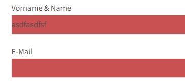

Hallo
Ich möchte gerne keine Farbe (oder Hintergrund transparent) bei den Eingabeeldern. Leider sind die bei mir aktuell rot und dann wenn ausgefüllt noch mit grauer Schrift. Also relativ unleserlich.
Ich habe bis anhin Breezingforms benutzt und nun auf Visform gewechselt. Dort haben die Formulare so ausgesehen.
  Ich habe gefunden wo ich die Farbe vom Pflichtfeld Asterisk * Farbe und 'Pflichtfeld *' Text Farbe einstellen kann. Für die Homepage benutze ich ein Yootheme Joomla Template.

Hallo Christoph,
Zu Änderungen am Layout: Visforms besondere Strategie der passiven Integration
Bei Layout-Fragen verfolgt Visforms eine besondere Strategie der passiven Integration in das gewählte Joomla Site-Template, die in der Dokumentation beschrieben wird.
Einleitung >> Visforms besondere Strategie der passiven Integration:
docs.joomla-6.visforms.vi-solutions.de/d...ruture/introduction/
Zitat:
Bei Layout-Fragen verfolgt Visforms eine besondere Strategie der passiven Integration in das gewählte Joomla Site-Template.
Visforms versucht sich so weit wie möglich ins Look&Feel Ihrer Webseite anzupassen, indem es nur das minimale allernötigste eigene CSS mitbringt.
Die meisten Formatierungsregeln kommen daher aus dem CSS des gewählten Templates.
Hinweis: Die Konfiguration des gewählten Templates ist daher die erste Stelle, um grundlegende Anpassungen am Layout durchzuführen.
Falls du damit nicht zurechtkommen solltest, bräuchten wir den Link zum Formular.

Hallo Ingmar
vielen Dank für die prompte Antwort. Das habe ich mir gedacht aber leider nicht selber gefunden. Habe im Formular ein CSS Feld gesucht (war so bei Breezingforms).
Jetzt ist aber klar. Ich habe nun mein Custom CSS von yootheme entsprechend angepasst. ISt auch ok, denn dann muss ich das nicht bei allen Formularen einzeln erledigen.
Danke vielmals für den Support.
