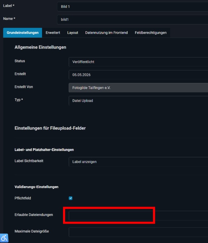

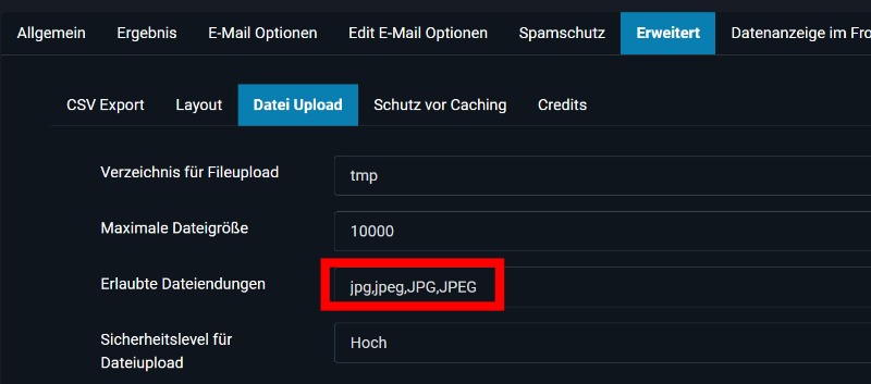

Ich habe in den Formular Einstellungen bei ""Erlaubte Dateiendungen" jpg,jpeg,JPG,JPEG stehen
Im Feld habe ich nichts stehen
Trotzdem erhalte ich Frontend im Formular bei richtiger Auswahl einer jpg Datei den Fehler, dass diese Datei nicht unterstützt wird.
