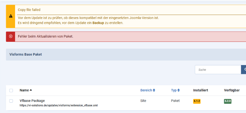

Ich möchte das Update auf 6.2.0 installieren. Leider funktioniert es nicht. Es ist Joomla 6.1.2 installiert, PHP 8.5
Update über Joomla Updates bringt den Fehler  Copy file failed, Fehler beim Aktualisieren von Paket
Der gleiche Fehler auch wenn ich es versuche direkt hochzuladen oder aus einem Verzeichnis zu installieren.
Hat jemand eine Idee an was dies liegen kann?

3 Monate 1 Tag her - 3 Monate 1 Tag her #12397 von doris4
Hallo Aicha
Ich habe den Debugmodus aktiviert sowie den Fehlerbericht auf Maximum eingestellt. Die Meldung ist aber die gleiche.
Alle anderen Komponenten und Joomla kann ich problemlos aktualisieren.
Im Logfile vom Hosting habe ich diesen Fehler:
[Tue Jul 14 21:09:06.204070 2026] [proxy_fcgi:error] [pid 1355952:tid 1355952] [client 2a02:1210:9436:bb00:6114:aa6a:dd31:2355:0] AH01067: Failed to read FastCGI header, referer: xxx.ch/web/administrator/index.php?optio...nstaller&view=manage
2.
[Tue Jul 14 21:09:06.204108 2026] [proxy_fcgi:error] [pid 1355952:tid 1355952] (104)Connection reset by peer: [client 2a02:1210:9436:bb00:6114:aa6a:dd31:2355:0] AH01075: Error dispatching request to : , referer: xxx.ch/web/administrator/index.php?optio...nstaller&view=manage
Wobei dieser von gestern ist. Heute ist gar nichts im Error-Log.
Gruss Doris

3 Monate 8 Stunden her #12401 von Administrator AV
Liebe Doris,
das hört sich für mich nach einem Problem mit den Zugriffsberechtigungen auf dem Dateisystem an.
Die Fehlermeldung selbst kommt vom Jooml Code, der die Dateien letztlich aus dem Installationspaket auf den Server kopiert.
Wir möchten gerne herausbekommen, was auf deiner Joomla Instanz und Visforms schief läuft.
Dazu müssen wir den Joomla und Visforms Code debuggen.
Die Frage ist, ob du uns ein Akeeba-Backup (jpa Format) der Webseite zum Debuggen zur Verfügung stellen könntest.
Verwende die E-Mail-Adresse des Forums als Empfänger: forum (--at--) vi-solutions.de.
