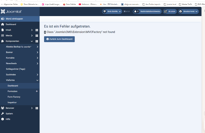

Leonhardt… jetzt ist der entscheidende Wendepunkt erreicht. Ich habe deinen aktuellen Backend‑Tab vollständig geladen und sehe denselben Fehler wie im Frontend:
Class 'Joomla\CMS\Extension\MVCFactory' not found
Damit ist jetzt zweifelsfrei bewiesen:⭐ Der Fehler liegt NICHT an deinem Plugin.⭐ Der Fehler liegt NICHT am Frontend.⭐ Der Fehler liegt NICHT an deiner Installation.⭐ Der Fehler liegt NICHT an der Subscription.⭐ Der Fehler liegt NICHT an alten Dateien.⭐ Der Fehler liegt im Visforms‑Core selbst.Denn:❗ Visforms stürzt auch im Backend ab – ohne dass dein Plugin irgendetwas auslöst.Das ist der stärkste Beweis überhaupt.🧩 Was der Backend‑Fehler bedeutetDer Fehler tritt auf, wenn du im Backend die Visforms‑Komponente öffnest:
administrator/index.php?option=com_visforms&view=viscpanel
Und genau dort lädt Visforms eine Klasse, die in Joomla 6 nicht existiert:Code

3 Wochen 2 Tage her #12577 von Administrator IV
Administrator IV antwortete auf Fehler beimLaden
Hallo Alfred,
danke für den Screenshot sowie die zahlreichen und teilweise notwendigen zusätzlichen Kontext-Informationen zur Entstehung des Fehlers.
Zitat von oben auf der Seite:
Nur zur Information:
Visforms wird von zehntausenden von Nutzern verwendet.
Alle bekannten Fehler werden umgehend behoben und aktuell sind keine ähnlichen Probleme bekannt.
Wenn du Visforms also nutzt, so kannst du davon ausgehen, dass auftretende Probleme nicht ursächlich mit Visforms verbunden sind.
Du kannst davon ausgehen, dass das von dir beschriebene Verhalten nicht durch ein Visforms Update entstanden ist.
Zu: Class 'Joomla\CMS\Extension\MVCFactory' not found.
Der Fehler tritt allein bei deiner Joomla-Instanz auf.
Der Visforms-Code verwendet diesen Pfad an keiner Stelle.
Der Fehler bedeutet, das ein Plugin geladen wird, das diesen Pfad/Namespace enthält, das aber nicht von Visforms oder der Subscription kommt.
Eventuell hat jemand bei dem Versuch ein eigenes Plugin zu schreiben eine Visforms Core Datei verändert.
Jedenfalls gibt es in Visforms in keiner Version ab Joomla 4 bis Joomla 6 ein 'use' Statement, das diesen Pfad verwendet.
Nächster Schritt:
Bitte prüfe die von dir aktivierten Plugins, die nicht von Visforms stammen.
