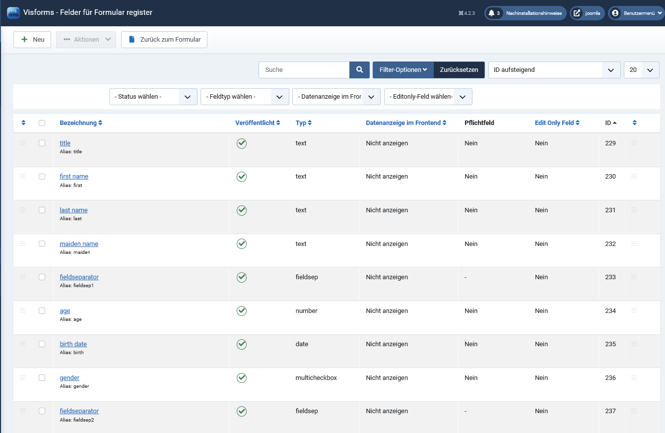

Von den Feldern des Formulars 'register' verwende ich die 3 Felder mit den Alias-Namen 'first', 'last' und 'age'.
Das Feld 'age' ist im Formular vom Typ Zahl und wird als Verbindung zum Feld 'id' in der Tabelle 'links' verwendet.

Die Screenshots:
Die Felder des PDF-Beispiel-Formulars 'register':
vi-solutions.de/forum-uploads/pdf-example-register_fields.png
