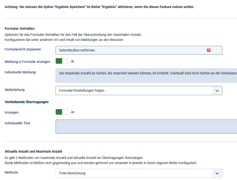

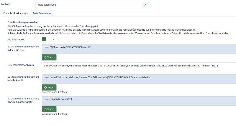

vielen Dank für die vielen Rückmeldungen , die Anpassungen habe ich vorgenommen. Die Tests funktionieren jetzt, aber leider brauche ich weitere Unterstützung. Tut mir leid.
Ich habe jetzt mal erst wenige Filmtitel eingefügt und einen "Testfilm", unter dem ich reserviere .... Leider kann ich so viel reservieren wie ich mag, das Programm zählt offensichtlich nicht.
Ich habe 2 Screenshots angefügt, was jetzt eingetragen ist.

11 months 3 weeks ago #11822 by Administrator AV
Replied by Administrator AV on topic Berechnung: Summe von Kartenreservierung
Liebe Ulrike,
gut,dass du noch mal nachgefragt hast.
Dein letzter Post war mir tatsächlich durchgerutsch.
Entschuldige!
Wir haben noch einen kleinen Denkfehler in den SQL Statements.
Ihr veröffentlicht natürlich die Datensätze mit den Kartenbestellungen nicht.
Deshalb führt die Bedingung
and published = 1
dazu, dass keine Datensätze gefunden werden.
Du musst also im 'SQL-Statement zur Berechnung aktuelle Anzahl'  den oben genannten Teil entfernen.
Anschießend werden auch die nicht veröffentlichten Datensätze berücksichtigt und es wird insgesamt richtig gezählt.
