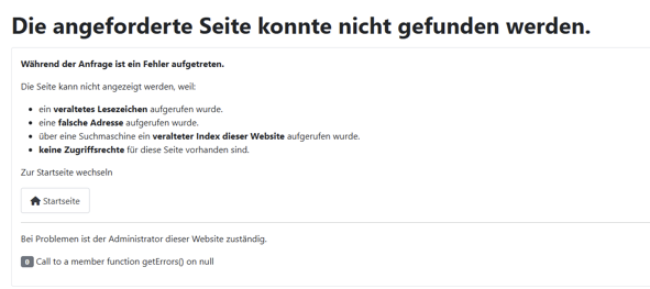

nach dem Update auf Joomla 6.0 hatte ich bei meinen Seiten folgenden Fehler:
Error beim Erstellen des Kontroll-PDFs nach dem Versenden des Formulars – letzte Zeile ...
Aicha konnte mir mit einem Hotfix helfen.
Dazu musste die bestehende PHP-Datei überschrieben bzw. der Code geändert werden.
Danach lief wieder alles fehlerfrei! Danke an den Support.

Ich kann den Fehler reproduzieren, wenn ich auf dem Reiter 'Ergebnis' in der Formularkonfiguration den Download für ein PDF einbinde.
Es ist ein Bug in Visforms 6.0.0.
Ich habe den Fehler behoben.
Es gibt einen Hot-Fix zur Behebung des Fehlers für:
Joomla 6 und die aktuelle Visforms/Subscription Version 6.0.0.
Bitte die alte Datei zuvor sichern, falls es unerwartet zu Problemen kommen sollte.
Die folgende Datei herunterladen:  vi-solutions.de/forum-bugfixes/RawView.php_6.0.0.txt
Die heruntergeladene Datei umbenennen in
- RawView.php
Mit der heruntergeladenen und umbenannten Datei die folgende Datei auf dem Server überschreiben:
- components/com_visforms/src/View/Visformrenderpdf/RawView.php
