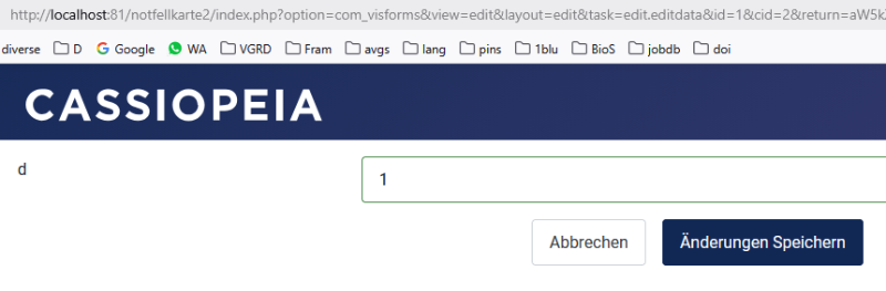

Ich habe mich im Frontend angemeldet.
Ich habe das Formular mit der ID 1 aufgerufen und 1 x abgeschickt.
Ich habe das Formular mit der ID 1 erneut aufgerufen und weden fehlerfrei auf Editieren Ansicht des Datensatzes weitergeleitet.
D.h. Visforms funktioniert auf diesem Backup wie erwartet.
