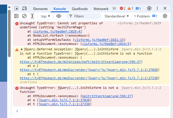

vermutlich seit dem Update auf visform 6.1.3. funkionieren in einer meiner Sites die Formulare nicht mehr, derSubmit Button ist ausgegraut.
Ich habe alle relevanten Beiträge zu diesem Thema gelesen, bin aber bisher nicht weitergekommen.
Der Fehler tritt auf der Website auf, auf der auch das Supscription-Paket installiert ist. Bei den anderen Sites funktionieren die Formulare einwandfrei.
Ich habe Joomla 6.1.2
Visform 6.2.0
PHP 8.4.12
Im Frontend erscheint bei dem mehrseitigen Formular eine Fehlermeldung. Siehe Anhang.
In der Konsole werden ebenfalls Fehler angezeigt, siehe Anhang.

Hallo Hartmut,
danke für den Link zum Formular.
Du hast in deinem Template Overrides für Visforms Layout Dateien angelegt.
Wenn man das macht, muss man die Override-Dateien anschließend immer pflegen.
Immer wenn wir in Visforms Layout-Dateien ändern, gibt es deshalb nach dem Update einen Hinweis, dass Override-Dateien überprüft und angepasst werden müssen.
Erfahrungsgemäß ist es so, dass Override-Dateien oft 'aus versehen' angelegt werden und gar nicht wirklich benötigt werden.
Ich gehe davon aus, dass das bei euch auch der Fall ist.
Die Behebung des Problem erfolgt deshalb ganz einfach durch das Löschen der Override-Dateien.
Folgende Verzeichnisse müssen auf dem Server gelöscht werden.
- templates/tp_company/html/com_visforms
- templates/tp_company/html/layouts/com_visforms
- templates/tp_company/html/mod_visforms

Danke, Aicha für die schnelle und hilfreiche Antwort.
Da ich das Override wie vermutet versehentlich angelegt habe, habe ich den Hinweis beim Update halt immer ignoriert.
Jedenfalls funktioniert wieder alles wie gewünscht!
