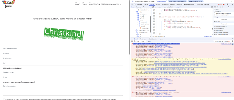

Auffällig ist nach dem Laden der Webseite, dass Fehler in den Entwicklertools angezeigt werden: Uncaught TypeError: Cannot read properties of undefined (reading 'localName') siehe Screenshot anbei.

der Javascript Fehler entsteht im Javscript deines Templates (in der Datei main.js).
Dieses Javascript läuft auf Visforms an.
Der Code prüft aber nicht, ob $(this).prev()[0] existiert (was es im Falle von Visforms nicht tut) und versucht dann direkt auf eine Eigenschaft dieses nicht exsitierenden Elements zuzugreifen.
So etwas erzeugt in Javascript immer einen Fehler.
Was zur Folge hat, dass dann auch Visforms nicht mehr funktioniert.
Es müsste also der Fehler im Javascript des Templates behoben werden.

Auf der Seite, auf der Visforms funktioniert, ist der Javascript Fehler im Template tatsächlich ebenfalls vorhanden.
Allerdings wird der Javascript Code, der den Fehler hat, nur 1 x angetriggered, nämlich wenn das Formular angezeigt wird.
D.h. er wirkt sich nur 1 x aus.
In der neueren Visforms Version wird der Code, der den Fehler hat, jedes Mal angetriggered, wenn du in der Listbox 'Wählen Sie eine Unterstützung aus' etwas auswählst.
Deshalb wirkt sich der Fehler jedes Mal aus und Visforms kann nicht richtig funktionieren.
Du kannst sehen, dass die Liste der Fehlermeldungen länger wird, je häufiger du auf die Listbox gehst.
In der Version 'die funktioniert' wird die Liste der Fehlermeldungen nicht länger, auch wenn du auf die Listbox gehst.

Hallo Aicha, gute Nachrichten, ich konnte den Fehler im Template korrigieren, es kommt jetzt kein "Uncaught TypeError: Cannot read properties of undefined (reading 'localName')".
Schlechte Nachricht daran ist: Die bedingten Felder erscheinen nach wie vor nicht.
In den Entwicklertools erscheint nun aber folgendes:
No label associated with a form field
A <label> isn't associated with a form field.
To fix this issue, nest the <input> in the <label> or provide a for attribute on the <label> that matches a form field id.
