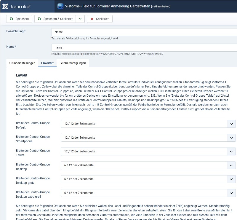

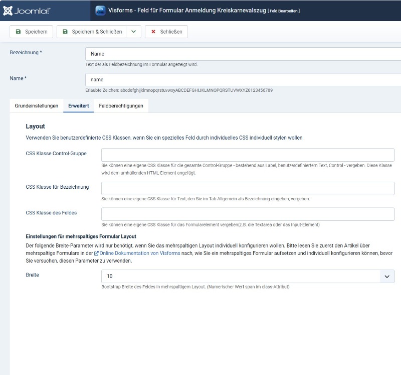

wie kann ich ein, früher unter Visforms erstelltes, Formular mit den neuen Layout-Einstellungen weiter verwenden, damit das es wieder ansehlich wird?
So sieht z.B. das Textfeld des alten Formulars aus, wenn ich es im Backend aufrufe:
So sollte es aussehen:

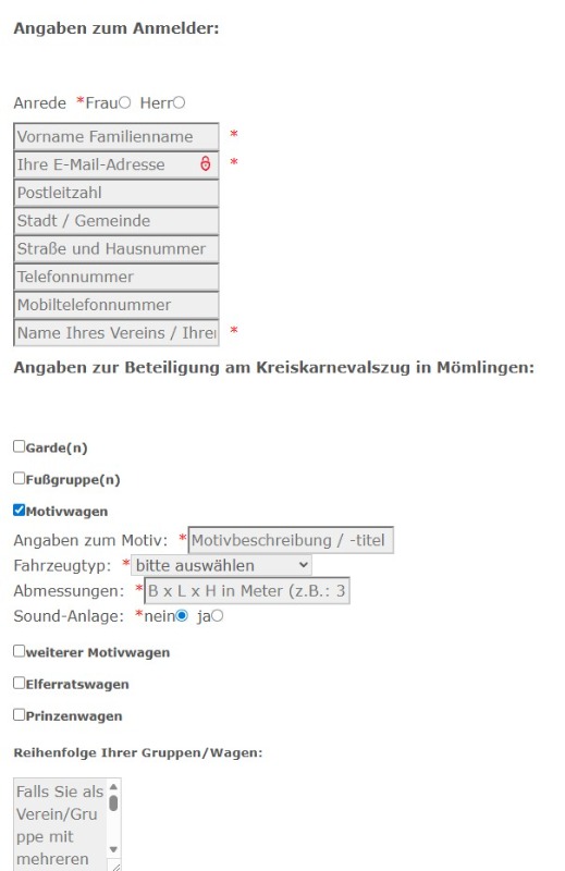

Das Formular sieht im Frontend entsprechend unschön aus:

ich habe mir das Formular angesehen.
Für mich sieht es so aus, dass in der Formularkonfiguration das falsche UI Framework ausgewählt ist.
Bitte gehe in die Formularkonfiguration.
Gehe auf den Reiter Erweitert.
Gehe dort auf den Unter-Reiter 'Layout'.
Stelle dort die Option 'UI Framework' auf Bootstrap 5.
Und die Option Sublayout auf 'Individuell'.
Speichere die Formularkonfiguration.
Anschließend sollte es in der Feldkonfiguration auf dem Reiter 'Erweitert' aussehen, wie du es haben willst.
Gehe durch die Felder.
Sstelle, die Breiten wie gewünscht ein.
Speichere jedes Feld ein Mal ab.

vielen Dank für die Hilfe, das war das Problem gewesen und das Formular sieht jetzt wieder so aus, wie es sein soll.
