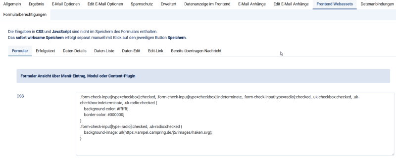

4 months 3 weeks ago #11990 by Arro
Ich hoffe das ist was du meinst
Gruß
Arro
4 months 3 weeks ago #11993 by Administrator IV
Hallo Arro,
danke für den Screenshot deiner FEWA-Konfiguration.
Hättest du auch einen Link zum Formular für mich?
4 months 3 weeks ago #11997 by Administrator IV
Hallo Arro,
dein CSS aus dem FEWAs wird in die Seite geladen.
Dein CSS CSS aus dem FEWAs hat keine Wirkung, da es durch das Template überschrieben wird.
Die Selektoren im CSS aus dem Template sind sehr viel stärker als die Selektoren für deine Regeln.
Die Selektoren im CSS aus dem Template enthalten insbesondere einen ID-Selektor.
Diese binden selbstverständlich stark, selbst wenn sie nur wie in deinem Fall die gesamte Seite meinen: page#0
Lösung: Du musst deine Selektoren einfach stärker formulieren.
