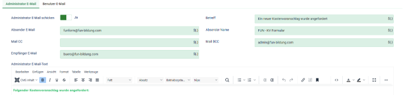

Wo ich mir nicht sicher bin, ob es denn so gehört - in den Mailfeldern steht immer auch ein ${.}
Das kommt mir eigenartig vor.

Im nächsten Versuch, aber den Admin als Versender eingetragen.
Es geht trotzdem kein Mail raus und in der visforms_submit.php kommt (irgendwann) das an.
2026-10-19  13:43:48    WARNING Administrator E-Mail für das Formular mit der ID 4 wurde nicht verschickt: SMTP Error: data not accepted

Danke für die Versions-Informationen, den Screenshot und die wichtige Log-Zeile.
