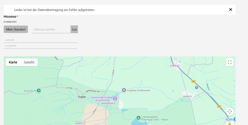

Fehlermeldung "Leider ist bei der Datenübertragung ein Fehler aufgetreten."
4 Monate 1 Woche her #11969 von Arro
Wenn man ein Formular ausgefüllt, kommt diese Fehlermeldung. Die Admin E-Mail kommt aber richtig an (also mit allen Einträgen) . Die User Mail ist abgeschaltet. In den Übertragungsprotokollen (also unter Daten) ist auch alles einwandfrei zu sehen. Ich habe jetzt schon mehrfach alles kontrolliert und finde den Fehler nicht.
Könnte mir bitte jemand helfen.

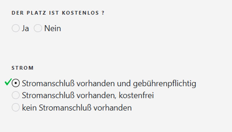

Dann noch eine optische Frage:
Wie kann ich aus dem Punkt (Radio Button) einen grünen Haken machen?

4 Monate 3 Tage her #11972 von Administrator IV
Hallo Arro,
nur zu deiner Information: Bis 12.01.2025 haben wir Betriebsferien.
Vielen Dank für den Screenshot und die Versions-Informationen.
Der beschriebene Fehler "Leider ist bei der Datenübertragung ein Fehler aufgetreten." entsteht in Fällen offensichtlich manipulierter POST-Parameter.
Der VisfromsController überprüft ob mindestens 1 POST-Parameter vorhanden ist und ob insbesondere der POST-Parameter für das Formular-Token vorhanden ist und mit dem im Formular gesetzten Wert übereinstimmt.
Offensichtlich ist das bei deiner Server-Situation und Konfiguration aus welchen Gründen auch immer nicht der Fall.
Die obige Meldung ist ein Hinweis als einfache Sicherheitsmaßnahme, um auf diese ungewöhnliche Ungereimtheit ganz allgemein hinzuweisen, die unter Umständen durch Hacker oder andere bösartige Eingriffe verursacht werden kann.
Bitte prüfe deine Server-Situation und Konfiguration diesbezüglich.

deine optische Frage in Verbindung mit dem Screenshot verwirren mich.
Ich weiß dadurch nicht mit Sicherheit, was du wo genau wie beabsichtigst.
Denn der einzige Punkt sitzt im Kreis der gewählten Radio-Button-Option und hat ja bereits einen grünen Haken in unmittelbarer Nähe.
Ich möchte dich darauf hinweise, dass dir eventuell ein grüner Haken gut gefallen mag.
Allerdings weicht diese Änderung von allgemein erwarteten und klar definierten Standards ab, ist interpretationsbedürftig und lenkt tendenziell eher ab.
Eine bessere Benutzererfahrung würde ich persönlich davon nicht unbedingt erwarten.
Große verbreitet UI-Frameworks, welche internationale Usability-Standards umsetzen, sehen das auch soweit ich weiß gar nicht erst vor.
Verschiedene grüne Haken und viele andere Möglichkeiten erreichst du mit eigenem CSS.
Verschiedenste Beispiele und Möglichkeiten dazu findest du findest du im Internet.

4 Monate 3 Tage her #11974 von Arro
vielen Dank für die Antworten.
Den grünen Haken habe ich selber in die Grafik eingefügt, ist also normalerweise nicht da. Ich wollte nur damit verdeutlichen, dass ich gerne den Haken anstelle des Punktes haben möchte und hoffte auf einen Tipp, welche CSS Datei ich bearbeiten muß.
