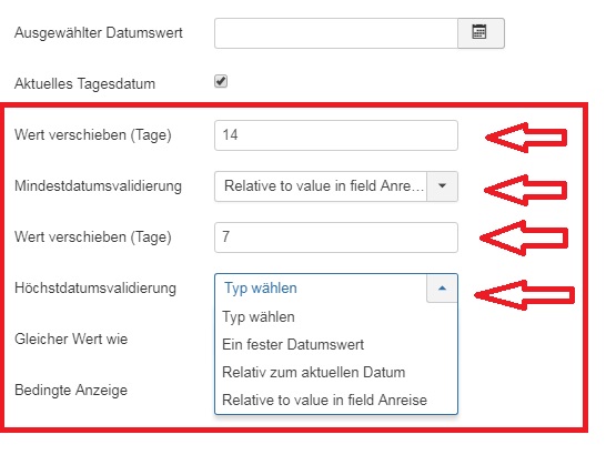

Subscription Optionen für Datumsfelder
Einen Defaultwert festlegen, der relativ zum aktuellen Tagesdatum ist
Sie haben die Möglichkeit für das Datumsfeld einen Defaultwert festzulegen, der immer um eine von Ihnen festgelegte Anzahl an Tagen relativ zum aktuellen Tagesdatum in die Zukunft oder die Vergangenheit verschoben ist. Verwenden Sie hierzu die neue Option "Wert verschieben (Tage)". Verwenden Sie eine positive Zahl, um den Defaultwert in die Zukunft zu verschieben, eine negative um den Wert in die Vergangenheit zu legen.
Validierung eines Mindest und eines Höchstwertes
Mit der Visforms Subscription können Sie Benutzereingaben in Datumsfeldern auf einen Minimalen und einen Maximalen Wert überprüfen. Bitte beachten Sie. Leider ist es nicht möglich den Datumspicker so zu konfigurieren, dass ungültige Tage ausgegraut sind. Es handelt sich hier also wirklich "nur" um eine Validierungsoption.
Es gibt sowohl für die Minimalwertvalidierung als auch die Maximalwertvalidierung drei grundsätzlich unterschiedliche Ansätze.
  • Validierung auf einen festgelegtes Datum
  • Validierung auf einen Wert relativ zum aktuellen Tagesdatum
  • Valdierung auf einen Wert relativ zur Benutzereingabe in einem anderen Datumsfeld
Wählen Sie in der Auswahlliste Mindestdatumsvalidierung/Höchstdatumsvalidierung die Option "Ein festes Datum" aus. Anschließend wird ein Eingabefeld angezeigt, in dem Sie ein festes Mindest-/Höchstdatum eingeben können.
Wählen Sie in der Auswahlliste Mindestdatumsvalidierung/Höchstdatumsvalidierung die Option "Relativ zum aktuellen Datum aus" aus. Anschließend wird ein Eingabefeld angezeigt, in dem Sie festlegen können, um wie viele Tage, relativ zum aktuellen Datum, das Mindest-/Höchstdatum verschoben sein soll. Verwenden Sie eine positive Zahl, um den Wert in die Zukunft zu verschieben, eine negative um den Wert in die Vergangenheit zu legen.
Dieses Validierungsweise steht selbstverständlich nur zur Verfügung, wenn im Formular mindestens 2 Datumsfelder angelegt wurden. Die Validierung relativ zum Wert in einem anderen Datumsfeld ist z.B. dann interessant, wenn Sie einen Anreise und einen Abreise Termin haben und sicherstellen wollen, dass die Benutzereingabe für die Abreise nach der Anreise liegt.
Wählen Sie in der Auswahlliste Mindestdatumsvalidierung/Höchstdatumsvalidierung die Option "Relativ zum Wert in Feld..." aus. (Visforms erzeugt automatisch einen Eintrag für jedes Datumsfeld des Formulars). Anschließend wird ein Eingabefeld angezeigt, in dem Sie festlegen können, um wie viele Tage, relativ zum Datum, das der Benutzer im gewählten Feld eingegeben hat, das Mindest-/Höchstdatum verschoben sein soll. Verwenden Sie eine positive Zahl, um den Wert in die Zukunft zu verschieben, eine negative um den Wert in die Vergangenheit zu legen.
