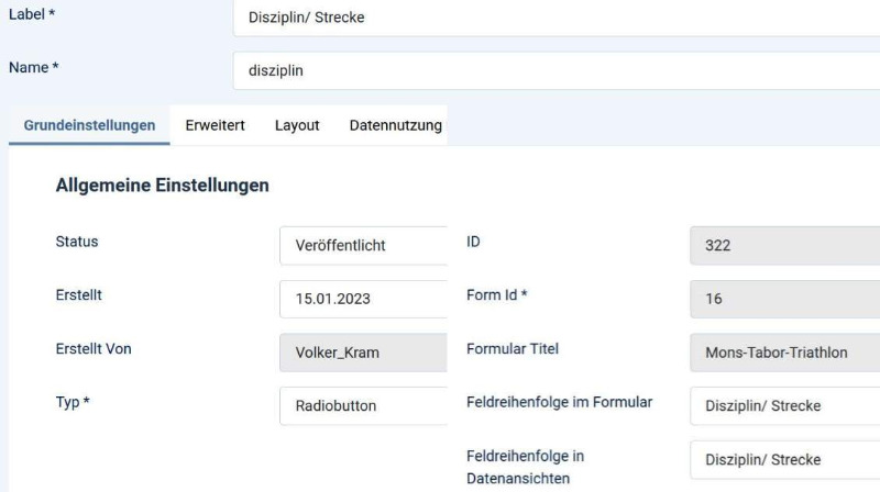

Das ist die Datenbanktabelle des Formulars:

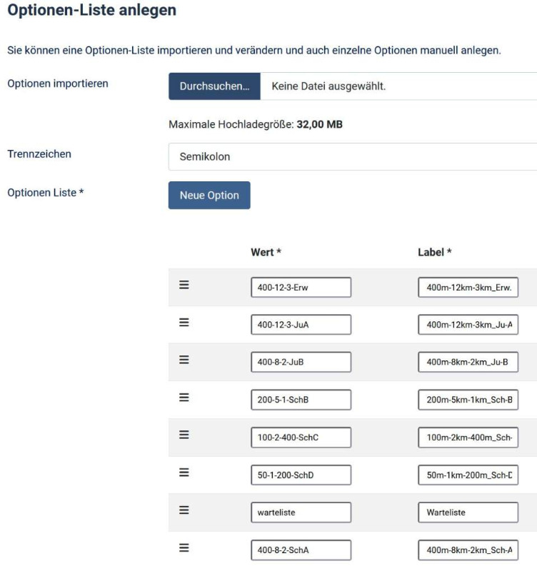

Das ist der Radio-Button mit den Optionen zum auswählen im Formular:

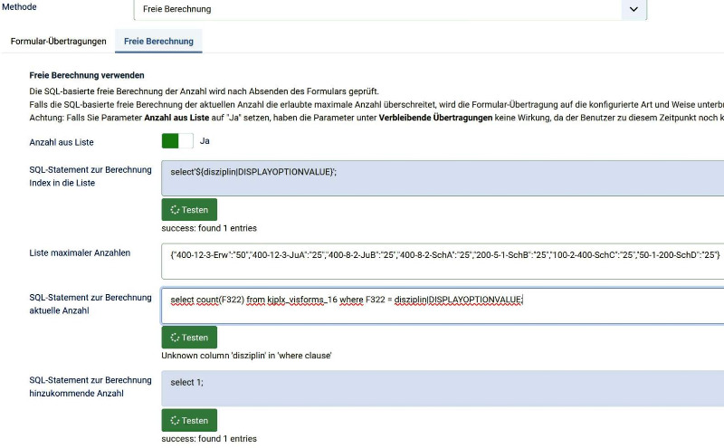

Hier ein Beispiel aus meinen Experimenten:
Mein Eintrag zum Zählen (select count(F322) from kjplx_visforms_16 where F322 = disziplin|DISPLAYOPTIONVALUE;) kann nicht richtig sein, aber ich weiß nicht, was ich dort eintragen soll, damit die aktuell gewählte Option im Formular zum Suchen benutzt wird.

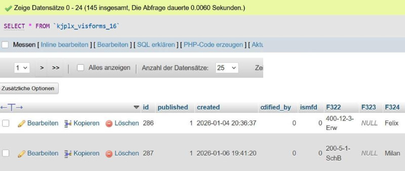

Wenn ich bei php-MyAdmin in die Tabelle gehe und den SQL-Befehl select count(F322) from kjplx_visforms_16 where F322 = '400-8-2-SchA' ausführe als Beispiel, kommt die richtige Zahl raus (aktuell 25). Aber im Formular muss ja eine Variable eingetragen sein.
Wo ist mein Denkfehler/ meine Wissenslücke?
