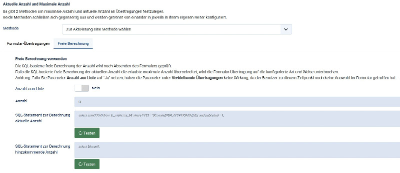

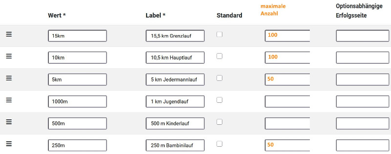

4 Monate 2 Wochen her #12228 von volkerkram
Hallo liebes visforms-Team,
da ich die Funktion jetzt mal wieder brauchen würde, habe ich mir näher angeschaut, was Ihr letztes Jahr realisiert habt.
Ich hoffe, ich habe es richtig verstanden und dann zeigt Bild 1 unten Eure neue Optionsmöglichkeiten. Diese hilft mir aber nicht, denn hier kann ich wohl nur die Gesamtzahl der Formulareinträge begrenzen.
Im Bild 2 habe ich mal skizziert, was ich brauche - in diesem Beispiel also:
  • maximal 100 Teilnehmer für die 15,5 km Strecke
  • maximal 100 Teilnehmer für die 10,5 km Strecke
  • maximal 50 Teilnehmer für die 5 km Strecke
  • maximal 50 Teilnehmer für die 250 m Strecke
  • unbegrenzte Teilnehmerzahl für die anderen beiden Strecken
Da es im Formular auch keinerlei Möglichkeit gibt, zu sehen, für welche Option sich wie viele Teilnehmer gemeldet haben, muss ich ständig manuell durchzählen und dann bei Bedarf eine Option rausnehmen.
==> Also falls ihr irgendwann noch mal Funktionen ergänzen solltet, dann wäre dies ein Wunsch meinerseits.
4 Monate 2 Wochen her #12229 von Administrator IV
Hallo volkerkram,
vielen Dank für die Screenshots und die klare Darstellung deiner Anforderung.
Zu: habe ich mir näher angeschaut
Es scheint mir, du hast die Dokumentation eventuell nicht ganz gelesen oder tatsächlich vielleicht nicht vollends verstanden.
Aber auch in der Online-Hilfe wird explizit auf folgendes verwiesen.
In der Dokumentation gibt es ein konkretes Beispiel.
Beispiel: Film-Tickets eines Kinos:
docs.joomla-6.visforms.vi-solutions.de/d...-tickets-eines-kinos
Du hast zwar keine begrenzten Zuschauen-Plätze in einem Kino für verschiedene Film-Vorstellungen zu verwalten.
Deine Anforderung ist grundsätzlich aber exakt die gleiche, nur halt mit begrenzten Teilnehmer-Plätzen in verschiedenen Läufen.
Bei deiner Situation ist die Teilnehmer-Anzahl unterschiedlich, wo es bei dem Kino-Beispiel ja immer die gleichen 50 Plätze sind.
Das macht sich dann bei dir bemerkbar, in jeweils unterschiedlichen Zahlen (100, 50) in der Option 'Liste maximaler Anzahlen'.
Beim Kino steht da ja einfach überall 50 als Anzahl drin.
Zu:Im Bild 2 habe ich mal skizziert, was ich brauche
Das kannst du mit dem erweiterten Feature 'Maximale Anzahl Übertragungen' ganz nahe am dokumentierten Beispiel direkt umsetzen.
Das erweiterte Feature ist wesentlich flexibler und kann auch deutlich komplexere Bedingungen umsetzen
- A: Da für alle Anzahlen mit SQL frei auf die Datenbank zugegriffen werden kann.
- B: Die Angaben (Name-Wert-Paare) in der Option 'Liste maximaler Anzahlen' beliebig groß werden können.
Manchmal ist einem Anwender ein Feature zu begrenzt, manchmal ist ein Feature zu flexibel und wird unübersichtlich und lern-aufwendig.
Es ist nicht immer einfach dazwischen zu entscheiden.
Wir denken, diese flexible Lösung zusammen mit dem gut dokumentierten Beispiel, ist ein akzeptabler Zwischenweg.
4 Monate 2 Wochen her #12230 von volkerkram
Danke für den Link. Ich bin kein SQL-Spezialist, aber das Meiste habe ich verstanden vom Beispiel. Es bleiben aber Fragen offen:
1.
Die Feld-ID ist ja sicherlich das, was ich sehe, wenn ich im Firefox mit der rechten Taste auf UNTERSUCHEN klicke. Auf www.ergebnisliste.de/anmeldeseiten/monst...iathlon-anmeldeseite wäre das also F322 (Disziplin).
2.
Bei mir kommt immer 1 Stück dazu, es gibt also kein Feld "count", wo jemand einträgt, wie viele dazukommen. Also müssten die beiden SQL-Befehle dazu ja verändert werden:
select sum(F734) from....: "sum(F734)" gibt es bei nicht, sondern ist immer 1
select '${count}': "count" gibt es bei mir nicht, weil immer 1
