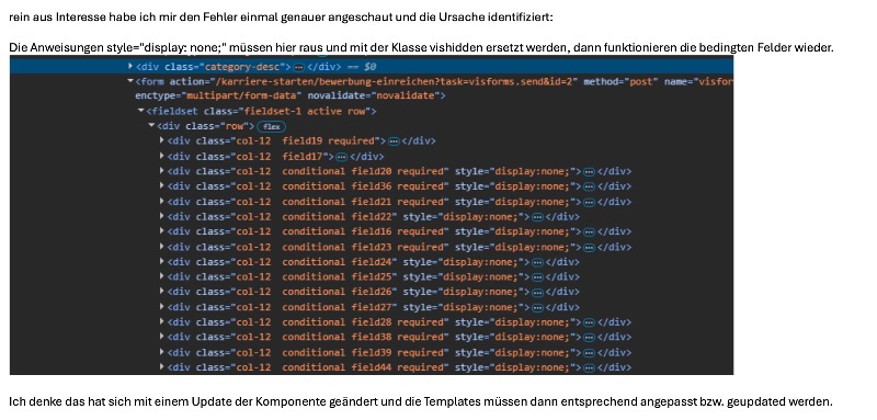

lieben Dank. Ich habe nun vom Drittanbieter (Wohnungssuche) diese Info bekommen (siehe Anhang). Kannst du damit etwas anfangen? Und mir eine Info geben, was ich tun kann? Vielleicht bekommen wir es so hin? Herzliche Grüße Christine

Replied by Administrator IV on topic Formular funktioniert nicht mehr
Hallo Christine,
vielen Dank für den Screenshot.
Ich hatte ganz am Anfang nach Overrides und korrekter Subscription Version gefragt.
Eigentlich hast du nur auf die Frage nach der Version geantwortet.
Ich vermute stark, dass es sich um ein individuelles lokales Override handelt.
Es gibt keine ähnlichen Fehler in der aktuellen Visforms Version, insbesondere nicht so radikal und stark in der Auswirkung auf das HTML.
Ein Update würde allerdings tatsächlich ein möglicher Auslöser für den Fehler sein.
Die Ursache ist aber auch in diesem Fall ein veraltetes Override, dass nach dem Update nicht aktualisiert wurde.
Beim Update wird darauf explizit hingewiesen.
Der Screenshot des Drittanbieters sieht übrigens anders aus als das HTML, das ich hinter dem ursprünglichen Link 'Funktioniert nicht' zu sehen bekommen hatte.
Der ursprüngliche Link zum nicht funktionierenden Formular führt nun leider nicht mehr zum Formular und ich kann es mir nicht mehr selbst ansehen.
